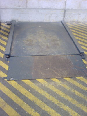

Durchfahrwaage Lackiert mit Auffahrrampe
Durchfahrwaage werden auch gerne Niederflurwaage genannt und zählt zu der Gruppe Bodenwaagen
Durchfahrwaagen können auch geeicht werden
Bauweise von Durchfahrwaagen - Niederflurwaagen
Durchfahrwaagen sind eine Kompromiss aus Überflur und Unterflurwaagen. Eine Durchfahrwaage hat nur eine geringe Bauhöhe (etwa 40 - 50 mm) im Bereich der Waagenplattform, weil die Wägezellen außen angebracht sind.
Die Durchfahrwaage gibt es in den gängigen Wägebereiche und Baugrößen.
Die Materialien sind entweder Stahl Lackiert oder für die Lebensmittelindustrie aus Edelstahl.
Durch die Möglichkeiten von Auffahrrampen können Durchfahrwaagen als Auffahrbar Waagen (einseitig) oder als Durchfahrwaage eingesetzt werden.
