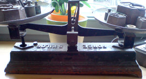

[[Bild:Tafelwaage.jpg||right|thumb|alte 5 kg Tafelwaage]] | [[Bild:Tafelwaage.jpg||right|thumb|alte 5 kg Tafelwaage - nach Béranger]] | ||
[[Bild:Tafelwaage-nach-Roberval.jpg||right|thumb|Tafelwaage nach Roberval]] | [[Bild:Tafelwaage-nach-Roberval.jpg||right|thumb|Tafelwaage nach Roberval]] | ||

Tafelwaagen gehören zu der Gruppe der Mechanische Waagen / nichtselbsteinspielende Handelswaagen und funktionieren auf dem Prinzip gleicharmiger Hebel (Balkenwaage). Tafelwaagen werden in den Wägerbeich bis 10 Kilogramm angeboten. Dabei vergleicht die Tafelwaage die Masse eines Bekannten Körpers zb eines Prüfgewichts mit dem des Wägegutes. Das Gewicht des Wägegutes stimmt mit dem des Handelsgewicht überein, wenn die Gleichgewichtsstellung erreicht wird. Bei einer Tafelwaage erkennt man dies, wenn die zwei Zungen in der Mitte sich in einer Linie befindet.

Die Tafelwaage bzw deren Prinzip wurde im Jahre 1669 von dem Franzose G.P. de Roberval erfunden.
G.P. de Roberval löste das Problem , das die Postion der Last auf den Waagschalen, entgegen wie früher, keinen Einfluss mehr auf das Wägeergebnis mehr hatte.
Die allererste Tafelwaage im heutigen Sinn, wie wir sie heute kennen, wurde vom Techniker Joseph Béranger im Jahre 1847 gebaut, die natürlich immer wieder verbessert wurde.
