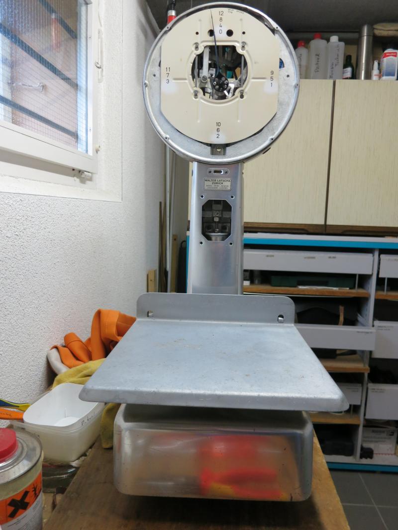

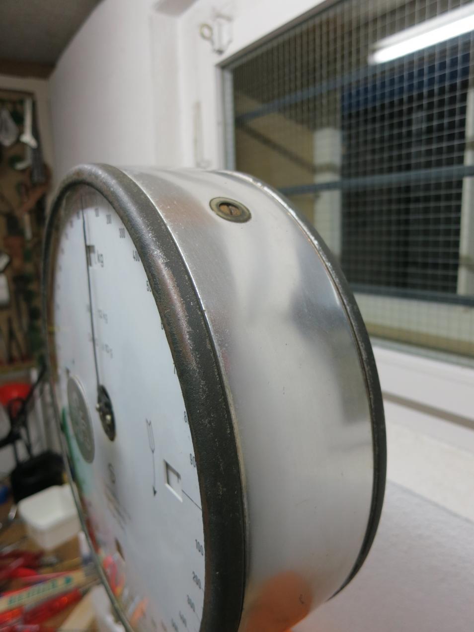

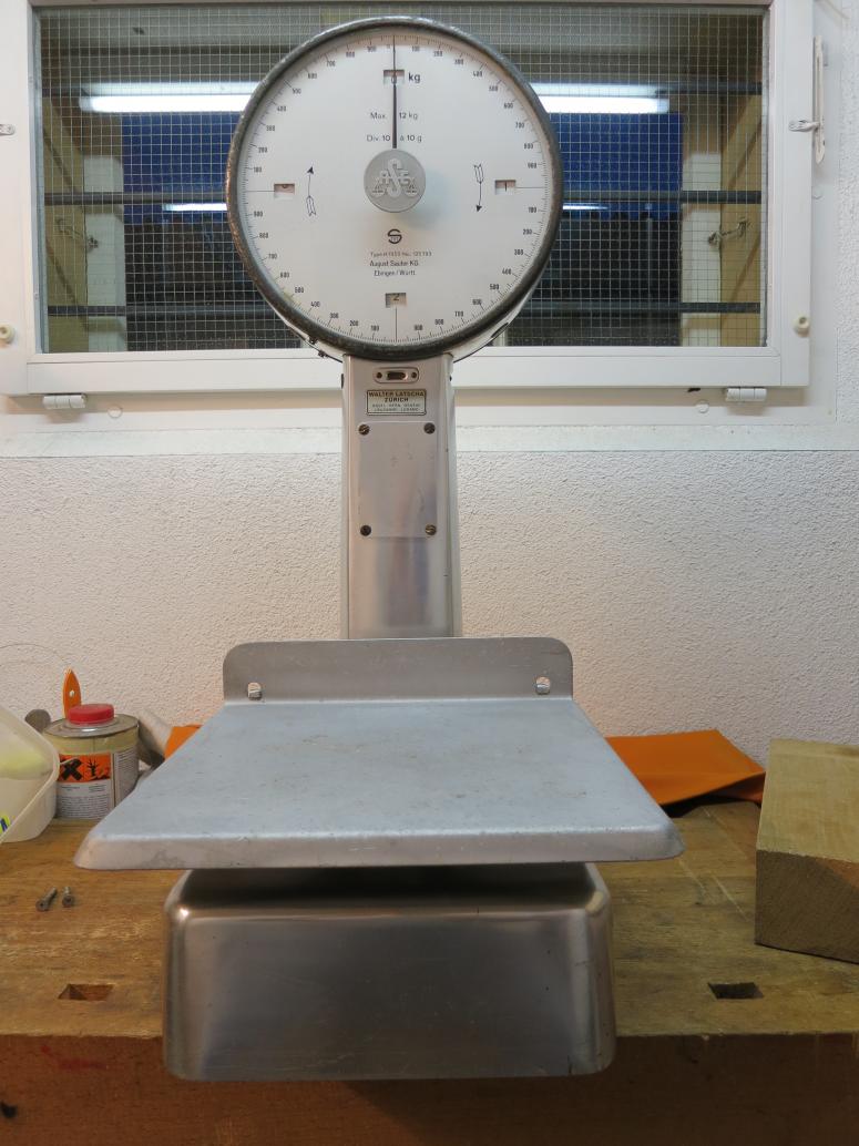

    Gerne schicke ich noch ein Bild der fertigen Waage. Leider ist sie noch nicht am Bestimmungsort bei meinem Kollegen. Damit es nicht wieder zu einem Schaden führt, dazu noch eine Frage. Ist die Transport Sicherung am Rundkopf recht oben? Die Schraube etwas hineindrücken und drehen. Zudem muss der Dämpfer mit der Deckel schraube angezogen werden. Ist dies genügend, wenn man die Waage in diesem Zustand aufrecht transportiert?
    Die Kulisse war bei 0, 1, 3 und den folgenden Gewichten zu Hoch. Ich habe nun die Zahnstange verschoben so das die Zeiger nun auf Null stehen. Ergebnis: die Kulisse stimmt jetzt und die Gewichte ebenfalls. D.h. ich muss mir noch ein paar Eichgewichte besorgen um den ganzen Bereich zu Testen. Aber mit 1 kg Zucker und Mehlsäcken sieht das Resultat Gut aus. Ich bedanke mich ganz herzlich bei Mikrowa und Admin für den super Support. Ohne Eure Hilfe hätte ich keine Chance gehabt!

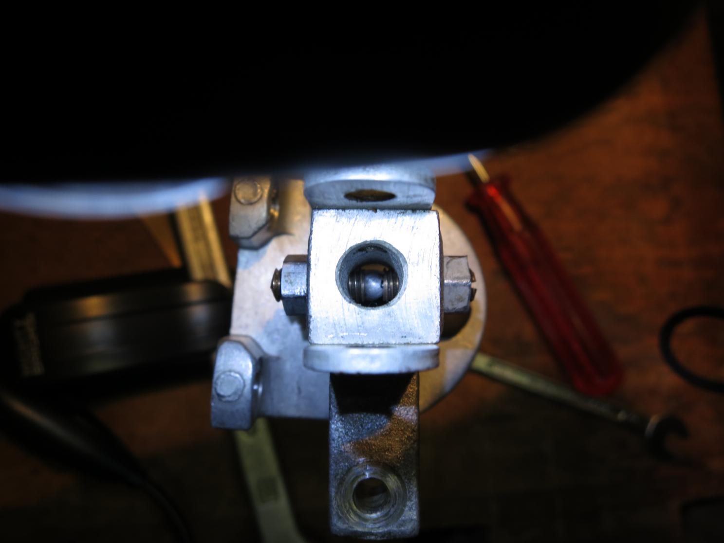

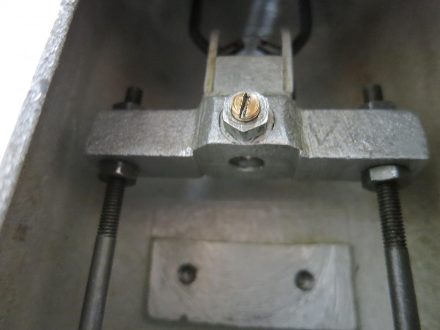

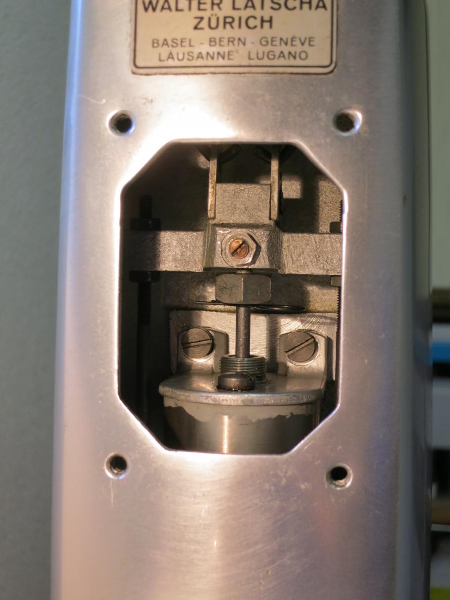

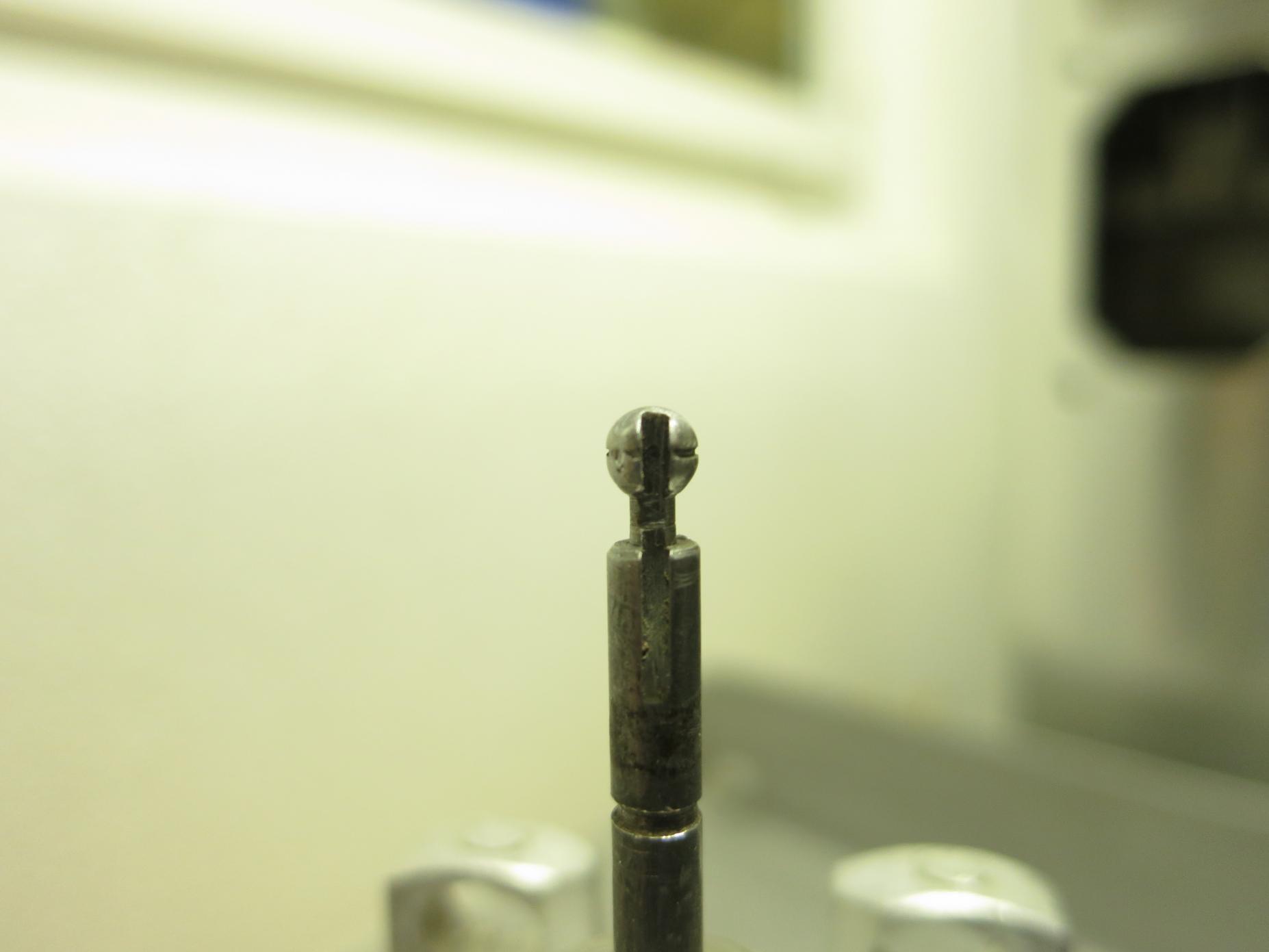

    Frage nun, mache ich einen groben Fehler beim montieren des Öl-Dämpfers dass ich die Abweichung von ca. plus/minus 100 -150 gr habe wenn ich ein Gewicht auflege und dieses Belaste (drücke) oder entlaste (anhebe). Ich habe ja den Öl-Dämpfer schon x-mal ausgebaut. Um die "Kupplung" (Vordere- und Hintere Festhalte schraube) zu kontrollieren. Der Kugelkopf am ende der Achse vom Öl-Dämpfer war arg gebeutelt weil jemand diesen nicht richtig positioniert zusammengebaut hat. Ich habe den Kopf mit Poliertuch wieder glatt gemacht. Beim einkuppeln der Achse an die Waage habe ich die Schraube so angezogen bis sie die Kugel touchiert hat. Dann habe ich die Schraube um ca. 10 Min. (Referenz einer Uhr) wieder zurückgedreht. D.h. die Achse hat ein ganz minimales Spiel.IMG_2845.jpgIMG_2848.jpgIMG_2850.jpg

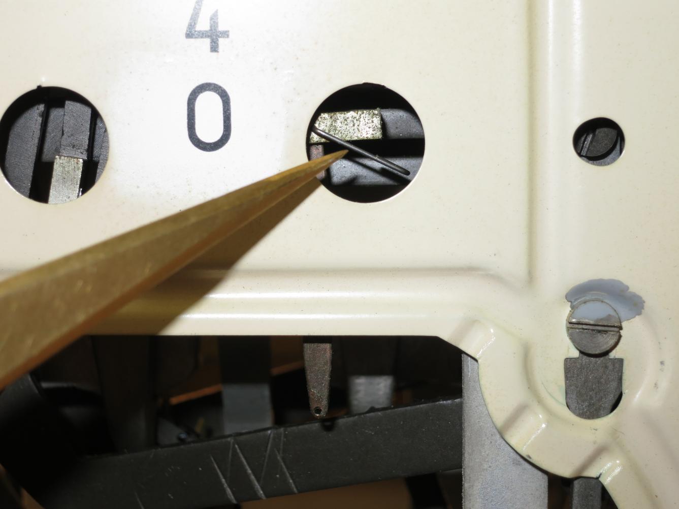

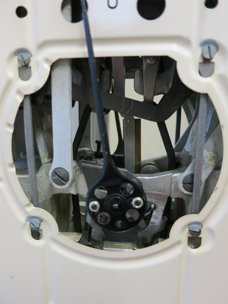

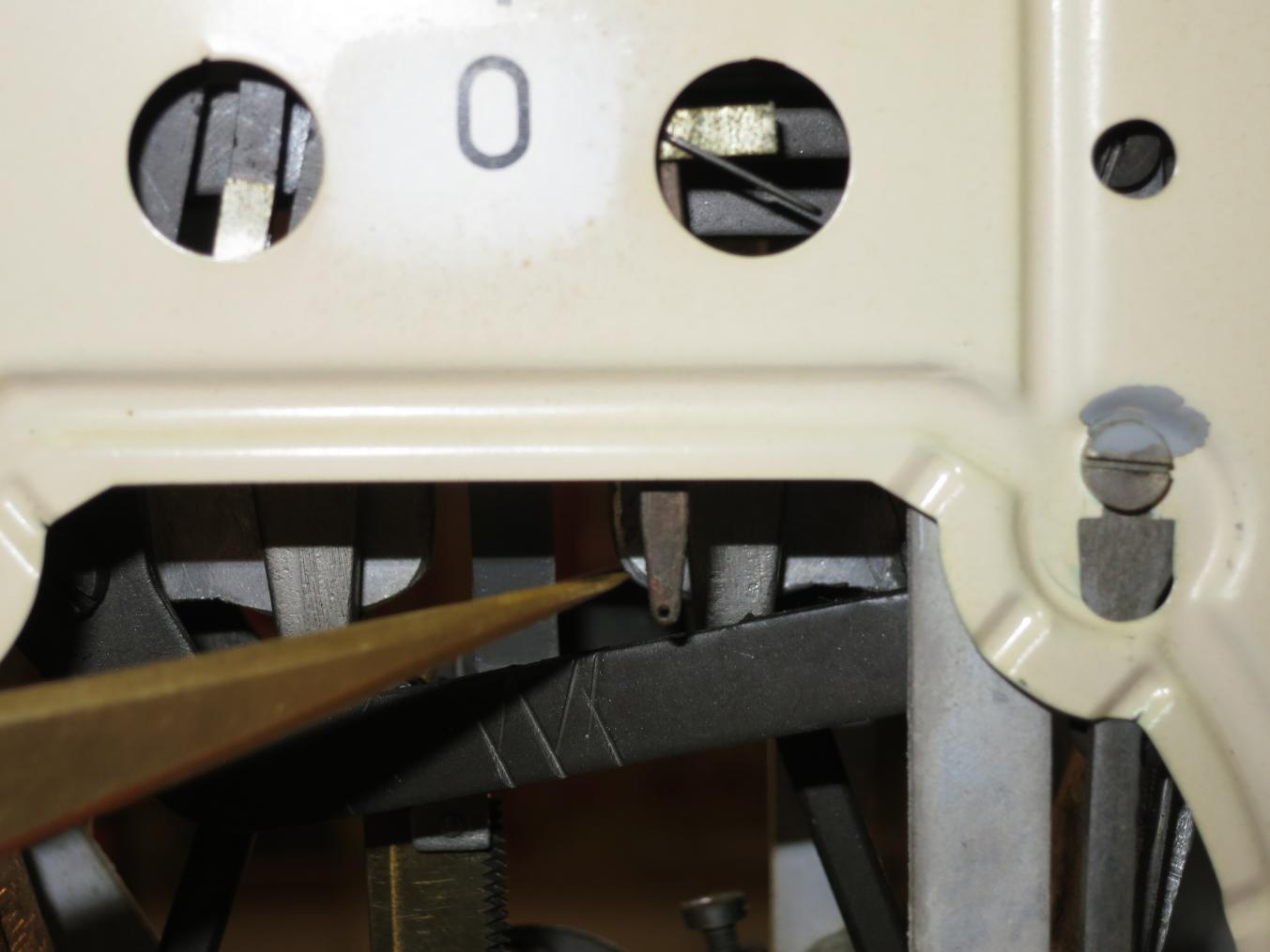

    Besten Dank für die Antwort. Ich habe die Kulisse demontiert und festgestellt dass die untere Klammer fehlt. Ich werde mir 0.5 mm Federstahl-draht besorgen und eine neue Klammer herstellen. Ich hoffe, dass nachher der Fehler behoben ist. Man sieht nämlich wenn dieser Hebel wieder montiert ist die Halterung der Kulisse nicht mehr am Gestänge scheuert. Ich werde Dich weiter auf dem laufenden halten. Zum Voraus schon, vielen Dank für die Ratschläge.

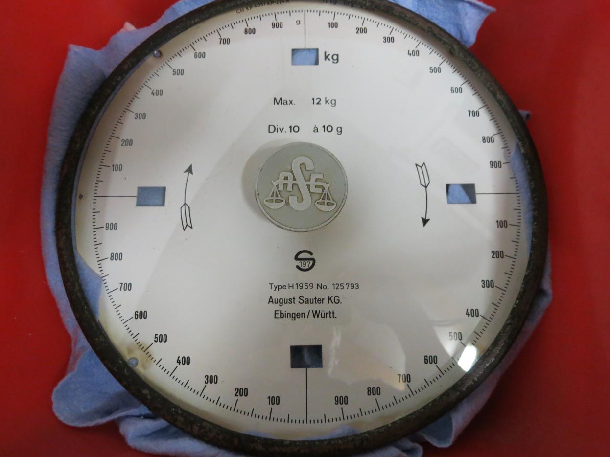

    Ich habe den unteren Teil der Waage auseinander genommen und gereinigt. Nicht bis in jedes Detail, aber nach meinem dafürhalten recht ordentlich. Die Reinigung des Öl Dämpfers hat auch keine Änderung gebracht. Ich habe aber jetzt entdeckt, dass hinter der Kulisse ein kleiner Hebel herunterhängt und eine Feder nach meinem Gefühl nicht mehr richtig angebracht ist. Ich habe aber etwas Respekt um die Kulisse zu entfernen da diese sicher "austariert" montiert sein muss. Kannst Du mir allenfalls einen Tipp geben wie ich diesen Hebel wieder an die richtige Position bringen kann. In der Beilage das Foto. Übrigens dar Hersteller der Waage ist wie Du richtig vermutet hast Sauter.

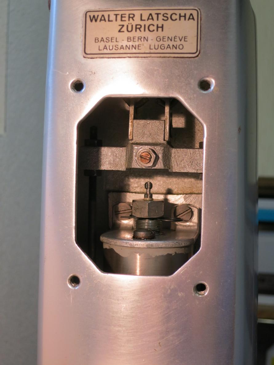

    In der Beilage ein Bild der Waage. Ich kann ausser dem Schild an der Säule keine weiteren Bezeichnungen finden. Ich habe den Dämpfer ausgebaut, das Öl entleert und den Behälter mit dem Dämpfer mit technischem Benzin ausgespült. Gibt es Spezifikationen zum Dämpfer öl? Ich habe wie erwähnt Nähmaschinenöl nachgefüllt. Ist dies vielleicht zu dickflüssig? Könnte dies allenfalls verdünnt werden?
    Vielen Dank für die rasche Antwort und die Vorschläge. Ich vermute als, dass der Dämpfer am ehesten verschmutzt ist. Ich werde Morgen versuchen den Dämpfer auszubauen und diesen zu reinigen. Wie ich schon angedeutet habe sehe ich noch ein Problem den Dämpfer zu zerlegen. So wie es aussieht ist der Zylinder nicht verschraubt. Gibt es vielleicht Typen die mit einem Schnappverschluss verschlossen sind?
    Noch eine Frage zum letzten Punkt "Dämpfung zu stark eingestellt". Es ist nicht ersichtlich wie diese verstellt werden kann. Kann man allenfalls an der Achse drehen um die Stärke der Dämpfung zu verstellen?
