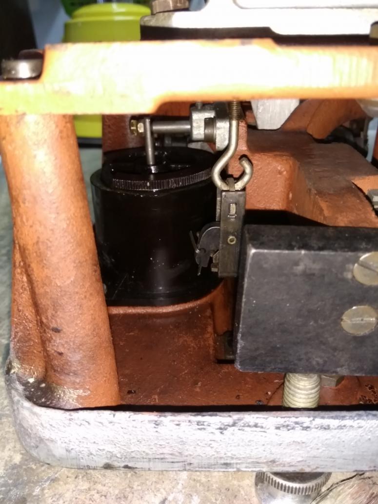

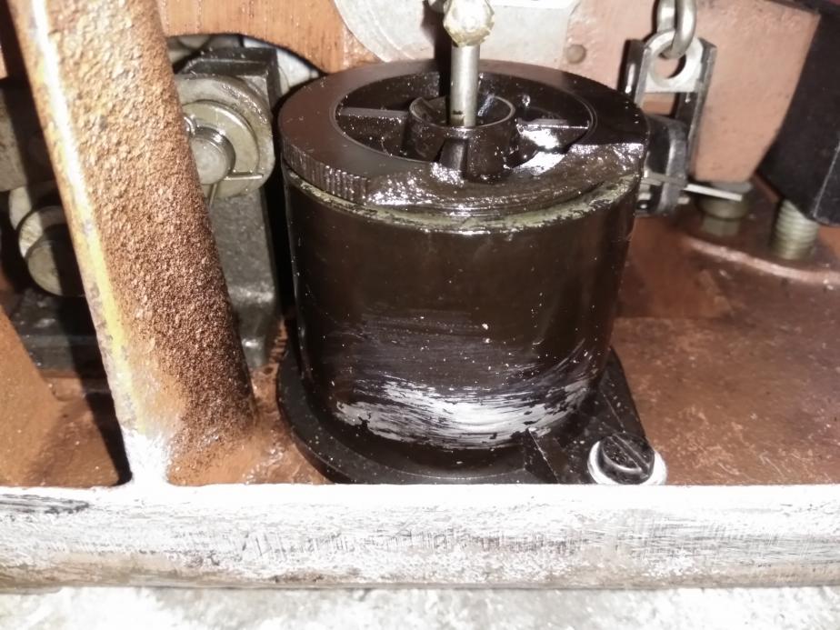

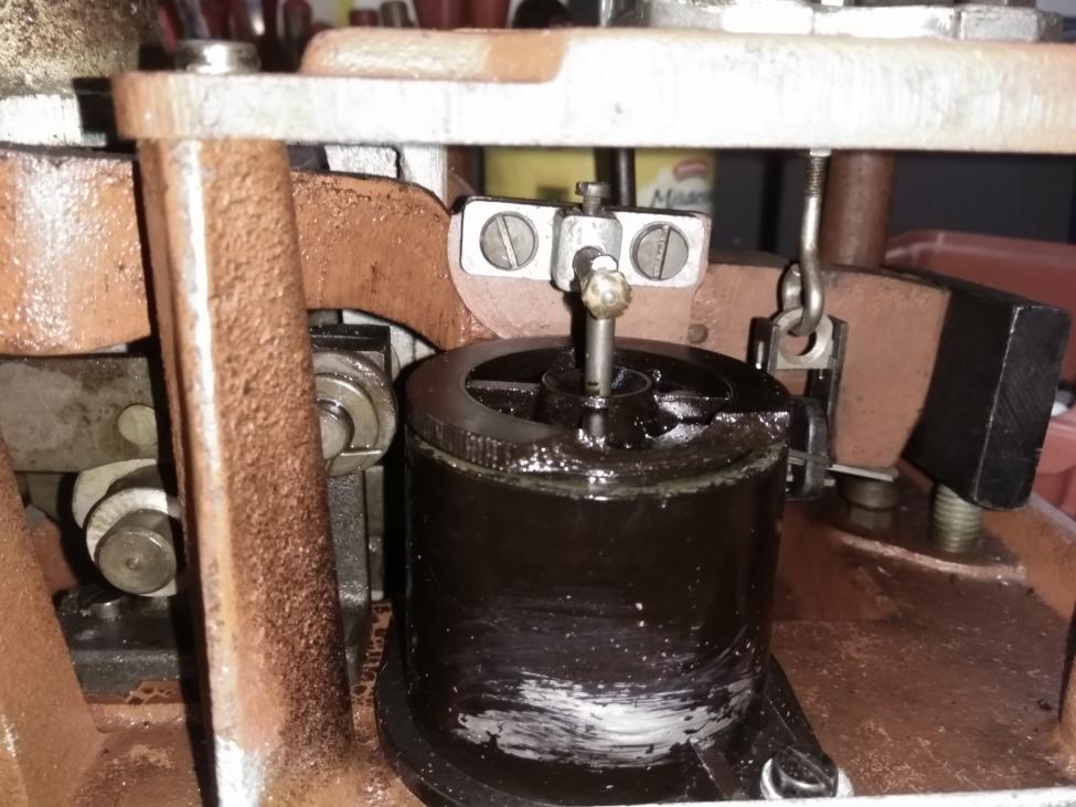

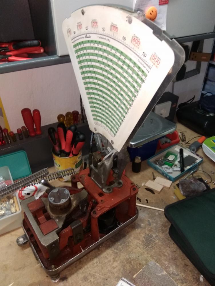

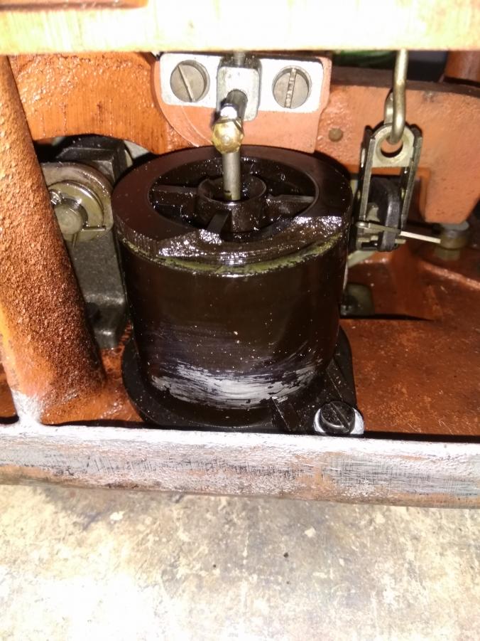

ich habe eine Bizerba und Problem mit dem Dämpfer - die Zugstange bewegt sich im unteren Bereich fast gar nicht mehr.
Zudem scheint auch Öl zu fehlen (im inneren der Waage war einiges davon verteilt).
Ich denke, dass der Vorbesitzer das falsche Öl nachgefüllt hat, welches ausgeharzt/gehärtet ist.
Einfach richtiges Öl (Nähmaschinen-Öl) nachfüllen macht m.E. keinen Sinn.
Daher würde ich den Dämpfer gerne komplett zerlegen und reinigen.
Aber wie soll man den aufbekommen - die beiden Zylinder bewegen sich gegenseitig nur wenige Umdrehung, "abschrauben" geht nicht
Zwischenzeitlich ist auch am oberen Kopf des Dämpfers ein Stück des Kunststoffes abgeplatzt (siehe Bilder).
B.t.w.: Kann man den Dämpfer nicht irgendwo nachkaufen?
Ich hoffe auf eure Hilfe!!!
