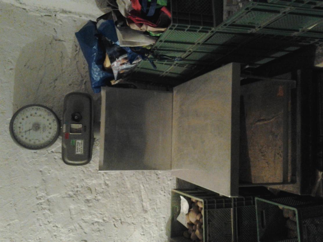

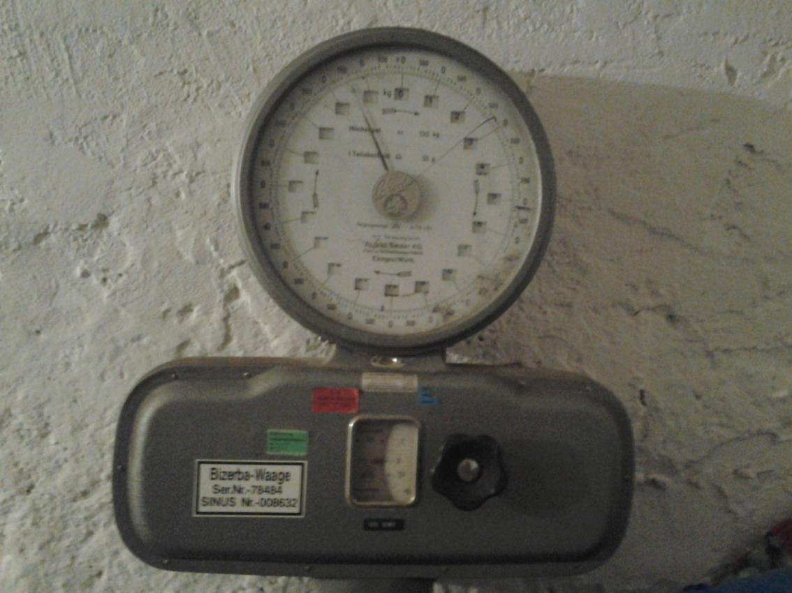

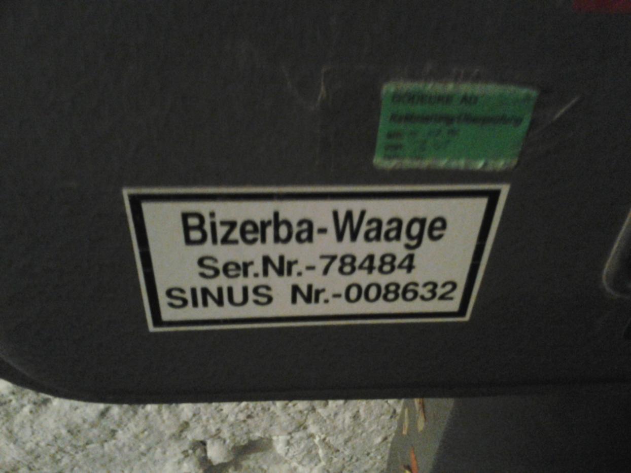

    Wir haben eine ältere Bizerba Neigungswaage, die wir wieder in Betrieb nehmen wollen. Doch, wie stelle ich diese Waage auf Null? Tara ist bei Null und der Zeiger zeigt etwa 1,5kg vor Null an wenn nichts darauf ist....
    Anbei noch drei Fotos. (Sorry wegen der schlechten Qualität)

    Leider fehlen die Bilder von der Seitenansicht.
    Natürlich gibt es verschiedene Stellen, wo man die Waage ins Null stellen kann.
    1) Schau mal an der Seite , da wo das Tararad sich befindet. Einige Modelle haben hier eine Öffnung, wo sich dahinter eine Schlitzschraube versteckt und man dort das Null korrigieren kann.
    2) Schraube das Tararad ab und löse alle Schlitzschrauben von der Abdeckung. Irgendwo auf dem Hebel sollten Gegengewichte befestigt sein, die man auf dem Hebel verschieben kann.
    Diese so einstellen, das die Waage wieder Null anzeigt.
    3) Unter der Waage. Aufbau abschrauben und Brückenblech entfernen. Meist befindet sich dort auch ein Gewicht um die Waage auf Null zu stellen.
    Berichte mal, ob meine Tipps dir geholfen haben :)
